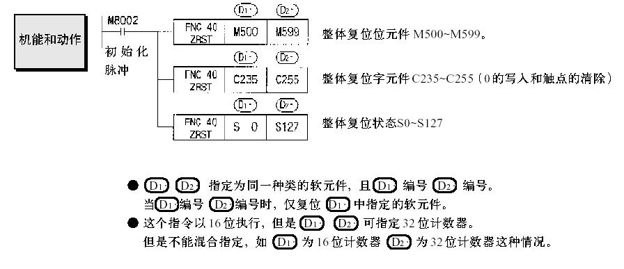

我是刚接触PLC这个行业的,我现在在我公司的程序里面有一个ZRST,我不知道是什么意思,望您能指教 谢谢!

楼上的没看手册吗?
找本 FX系列的编程手册看下,里面有基本的编程指令介绍的
ZRST 批量复位指令,把它后面的一批软元件复位掉,恢复到初始状态

ZRST可以一次对一批寄存器或继电器进行复位;
