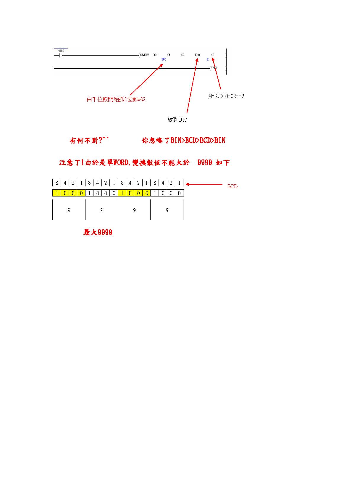

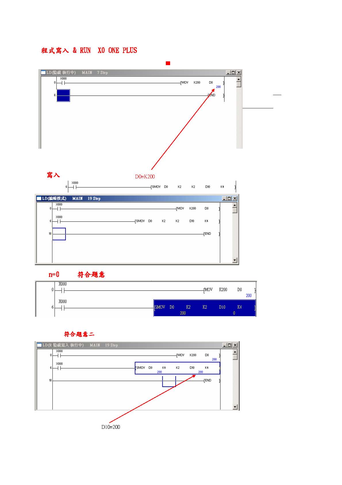

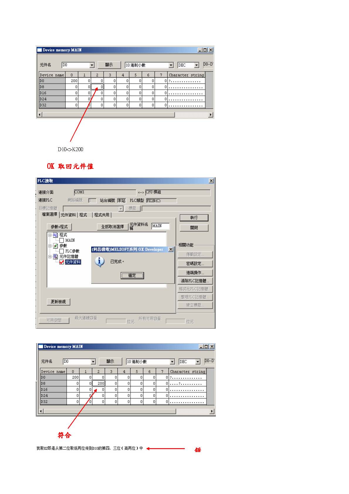

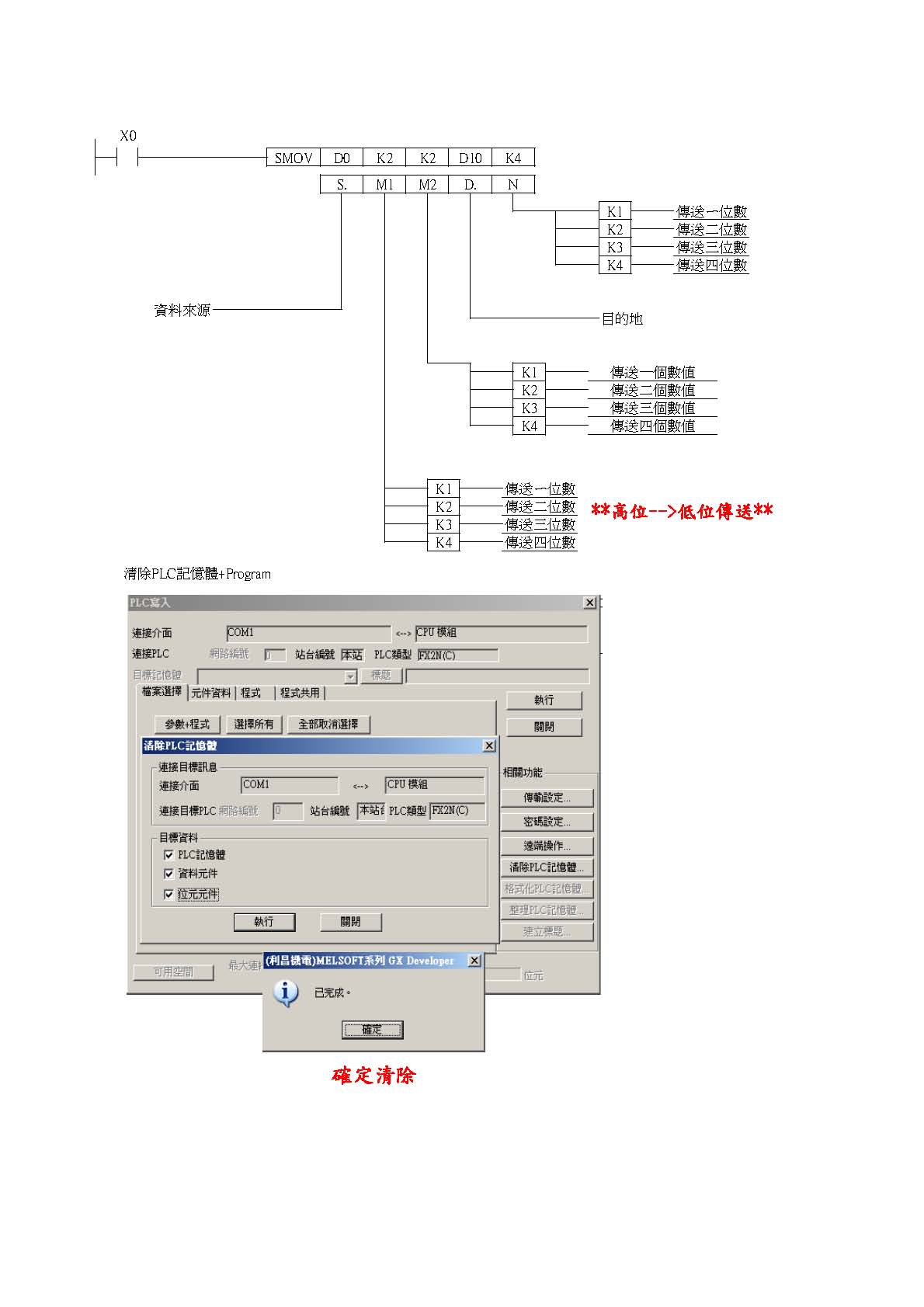

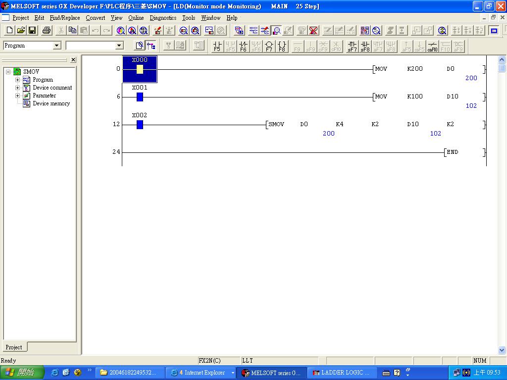

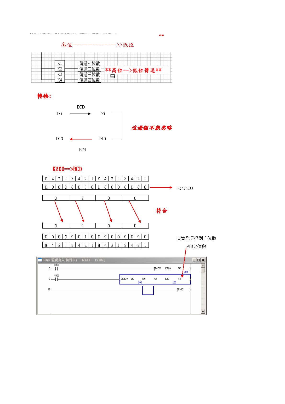

第一个用法是把输入的位 X 用BIN指令转换为BCD码,然后才调用SMOV指令;
第二个用法是不用BIN转换指令,而是驱动M8168为ON后,才能调用SMOV移位传送指令。
数值超过9999后会溢出。

利昌機電
PLC內部自動轉,不需去轉!
