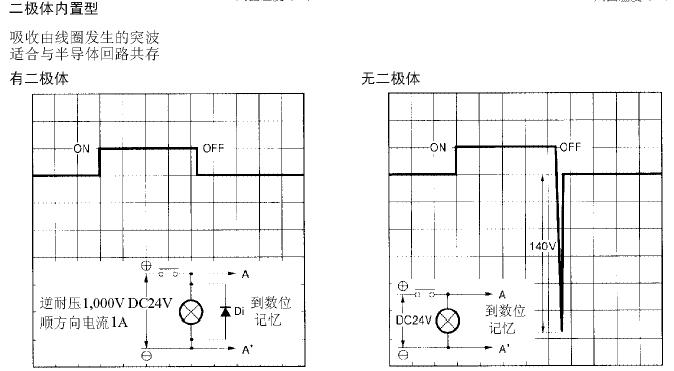

要不要加续流二极管,取决于系统中所选用的继电器的型号。
下面这张图是欧姆龙MY系列的两种中间继电器的波形比较图。
第一种(MY2-D)内置了二极管,第二种(MY-2)是没有内置二极管的,两者的差别很大。
其他厂家的没查到资料~~
